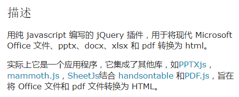

        到此为止,所有的方案都被pass掉了,非常绝望。无果后,我搭上梯子,疯狂Google,终于找到了一个jquery的开源插件,叫做officeToHtml,出于对开源的尊重,这里提供一下人家的访问链接(https://officetohtml.js.org/):OfficeJs | Demos
        这个开源项目非常好用,引用它的demo就能直接预览主流格式,但是它是基于JQuery的。事实上,当时我都已经通过这个方案实现了,结果我们领导说不是Vue,而且用的组件也太老了,强行pass掉了。现实总是残酷的,看着我头顶所剩不多的秀发,深深叹了口气,准备自己再次开整。

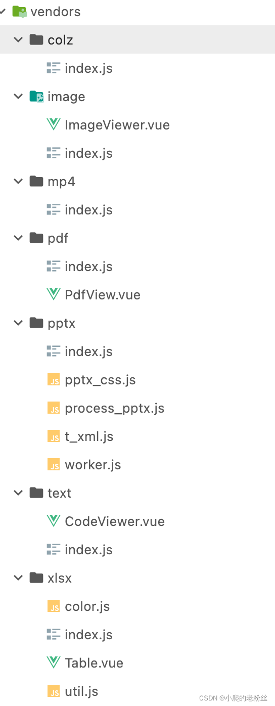

             具体渲染逻辑我们用声明式的方式进行配置,统一放置在vendors目录下,像这样:
        之后我们写一个策略配置器,去统一导入这些模块:
