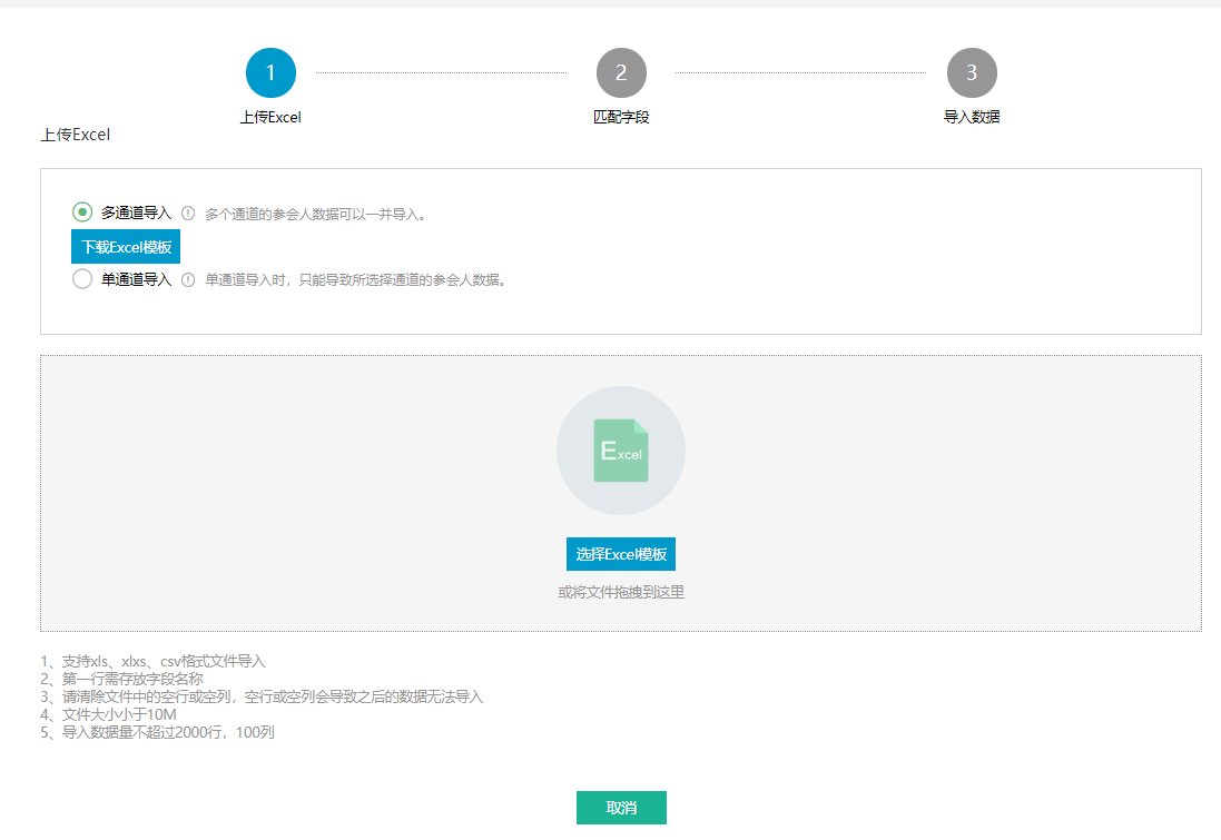

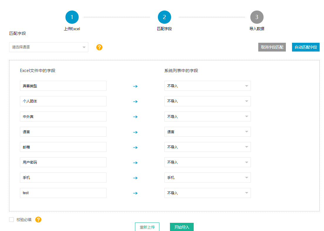

今天完成的任务是这样的
1.选择文件 前端解析出excel文档内容 (只针对第一行为表头的表格,多个表只取第一个表)
根据解析的数据 和字段一一匹配,用于批量更新操作
