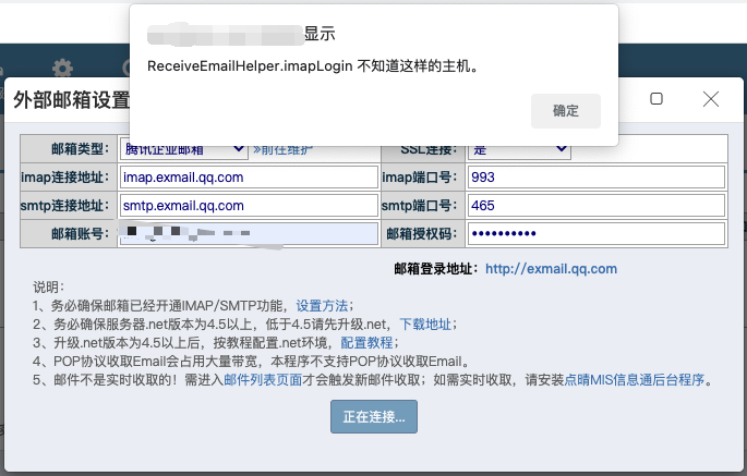

设置外部邮箱收发邮件时提示错误:Receive Email Helper. imap Login failed请求的名称有效,但是找不到请求的类型的数据/不知道这样的主机,如何解决?

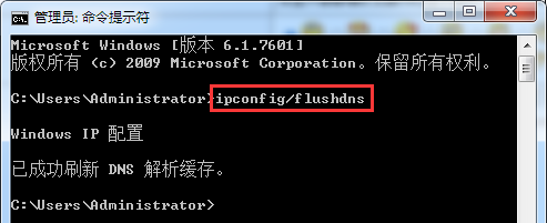

清理DNS缓存方法:
开始一》运行一》cmd 一》ipconfig/flushdns
二.服务路地址填错了
解决办法:将服务器地址修改正确(不要以为这个是不可能的,也是有可能的。今天处埋问题的时候,有个用户竟然在服务器地址的地方多写了一个点,然后说一下午不可以发送邮件)。
特别说明:
点晴OA中接收外部邮箱功能只针对:腾讯QQ邮箱、腾讯/微信企业邮箱、网易(126/163)个人邮/企业邮、阿里云个人邮/企业邮等几个主流邮局做了完整测试,这几个主流邮局是肯定可以的,如果提示错误,那么基本可以肯定是你录入的参数有误。
