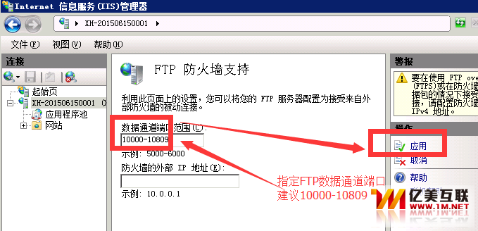

如果不设置端口范围,在防火墙开启的情况下,连接FTP时可能出现列表错误的现象,下面介绍下如何设置FTP的pasv端口范围。

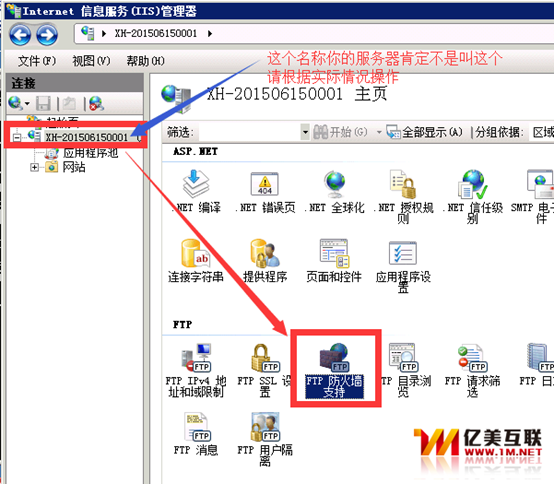

一、首先打开IIS选择服务器会进入全局设置,再双击FTP防火墙支持:
二、设置指定的,数据通道端口范围,建议10000到10809端口,如果有云主机则必须和云主机配置一致。
设置完毕后重新启动 FTP 服务。
