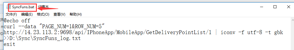

2、配置curl表达式
@echo off
curl --data "PAGE_NUM=1&ROW_NUM=5" http://14.23.113.2:9698/api/IPhoneApp/MobileApp/GetDeliveryPointList/1 | iconv -f utf-8 -t gbk >>D:\Sync\SyncFuns_log.txt
exit

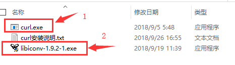

3、安装curl程序
     下载地址:https://pan.baidu.com/s/13acW5HCatnhb1KPlzNSbYA, 解压压缩文件
将1(curl.exe)文件复制到C:\Windows\System32\目录下,将2(libiconv.exe)安装后,将安装路径添加到环境变量Path中 ,
C:\Program Files (x86)\GnuWin32\bin ,将上面curl表达式保存成批处理文件(SyncFuns.bat)

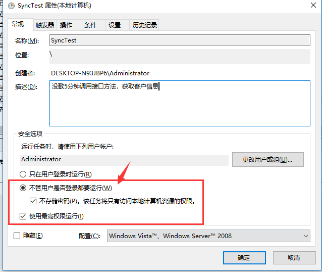

 1)创建基本任务
1.1)常规(选中圈中的的内容)

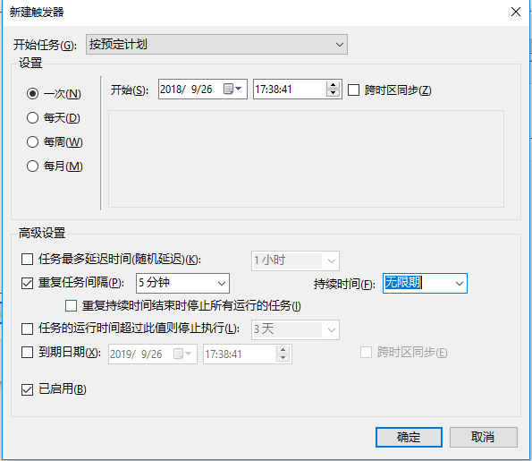

1.2)触发器
 新增触发器,选中重复任务间隔5分钟,持续时间为无限期

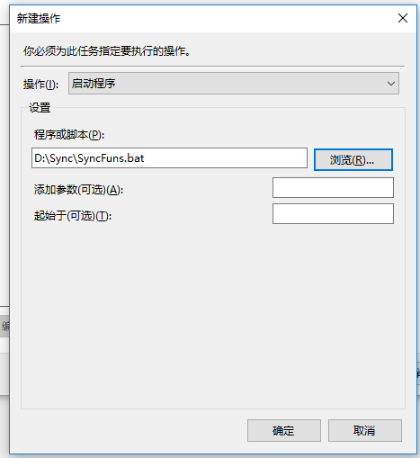

1.3)操作
新增任务,选中批处理文件(SyncFuns.bat)

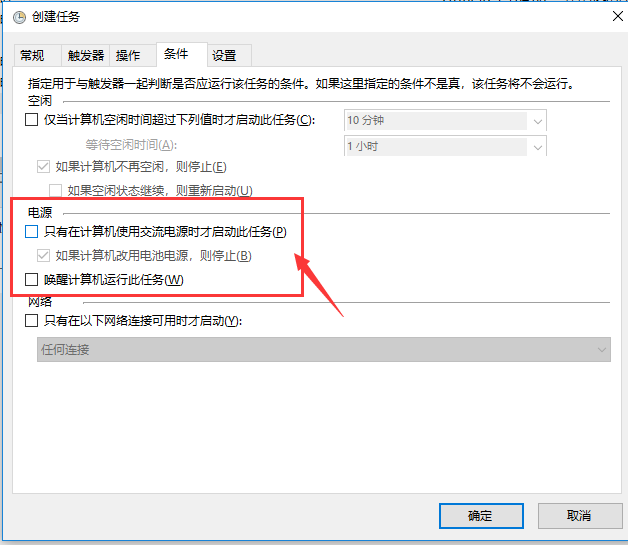

1.4) 条件
电源记得去掉,如果电脑没插电源,计划任务不会触发

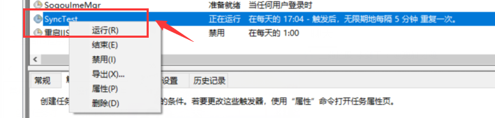

5、启用计划任务

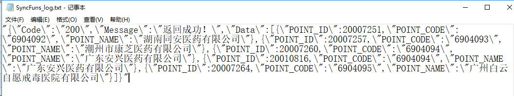

查看运行结果:
