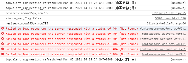

浏览器提示Failed to load resource:the server responded with a status of 404(Not Found)fontawesome-webfont.woff,这个是否影响OA系统运行,如何解决?
2021年3月3日 12:31 本文热度 5807
:浏览器提示Failed to load resource:the server responded with a status of 404(Not Found)fontawesome-webfont.woff,这个是否影响OA系统运行,如何解决?
新版点晴OA抛弃了以前图片方式的图标,改用了特殊字体fontawesome-webfont.woff来显示图标,可以方便的放大图标和更改图标颜色,这种woff格式的字体,IIS默认不允许下载,导致用户端浏览器无法加载成功。这种特殊字体的加载失败不会对OA系统的核心功能产生影响,只是在需要显示图标的位置留空而已。
建议在OA服务器的IIS中,增加此类型文件的下载,参考以下教程增加 woffwoff2 两种字体格式的下载即可:
