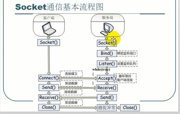

注意:此图是Socket通信的精华,在使用Socket通信时,有什么迷惑的可以看看此图,下面我们讲解的时候也是参照此图
Socket大家肯定很熟悉,对已内部的通信逻辑,肯定也有一定得了解---

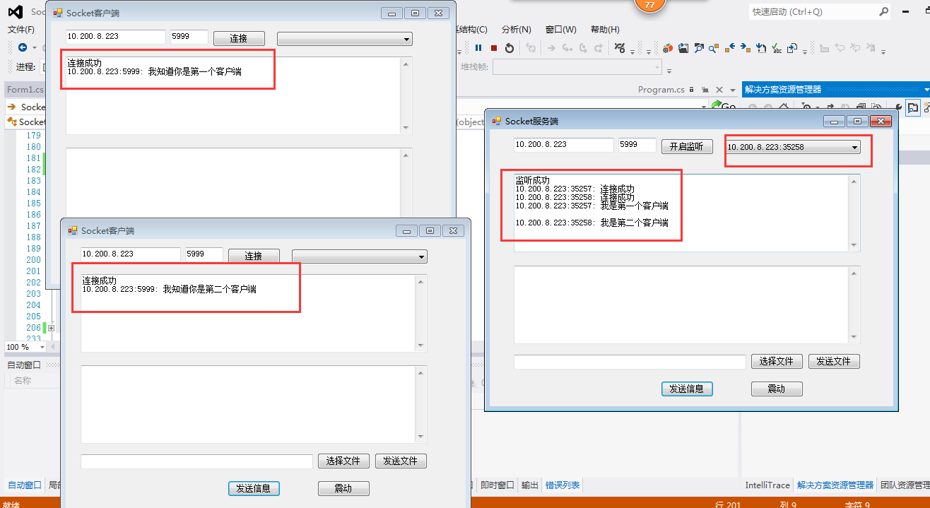

对于Socket研究了两天写了一个小程序,通过Socket服务端与客户端的通信,以及大文件之间断点的传输(这里只做了服务端给客户端传送大文件,如果想把客户端的大文件传送给服务端也是一样的道理,看了文章,大家肯定可以自己实现)······
(自己才疏学浅,如有bug请谅解,但功能还是能实现的)
下面根据步骤进入正题:

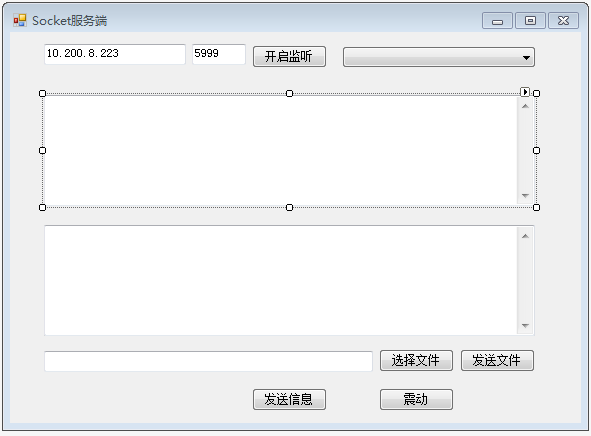

1.服务端的项目建立以及页面布局

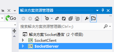

新建解决方案“Socket通信”以及两个Winform项目(1)SockeClient——客户端    (2)SocketServer——服务器
给服务端界面布局——参照上图(这个大家肯定都是手到擒来就不累赘了······)

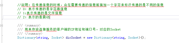

        //说明:在传递信息的时候,会在需要传递的信息前面加一个字符来标识传递的是不同的信息
        // 0:表示传递的是字符串信息
        // 1:表示传递的是文件信息
        // 2:表示的是震动
        /// <summary>
        /// 用来存放连接服务的客户端的IP地址和端口号,对应的Socket
        /// </summary>
        Dictionary<string, Socket> dicSocket = new Dictionary<string, Socket>();

1)传输类型说明以及全局变量
这些说明以及全局变量,说的也比较清楚,也不累赘了。

二、客户端的建立

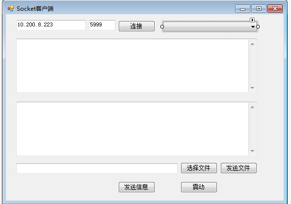

1.客户端的项目建立以及页面布局
客户端的界面布局与服务端很像,就是把对应的开始监听换成连接,当然代码也会有所改变,后面会讲到·····

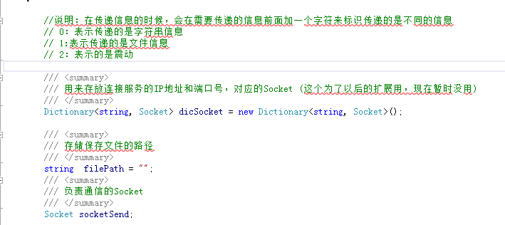

        // 0:表示传递的是字符串信息
        // 1:表示传递的是文件信息
        // 2:表示的是震动
        /// <summary>
        /// 用来存放连接服务的IP地址和端口号,对应的Socket (这个为了以后的扩展用,现在暂时没用)
        /// </summary>
        /// <summary>
        /// 存储保存文件的路径
        /// </summary>
        string  filePath = "";
        /// <summary>
        /// 负责通信的Socket
        /// </summary>
        Socket socketSend;

1)传输类型说明以及全局变量
