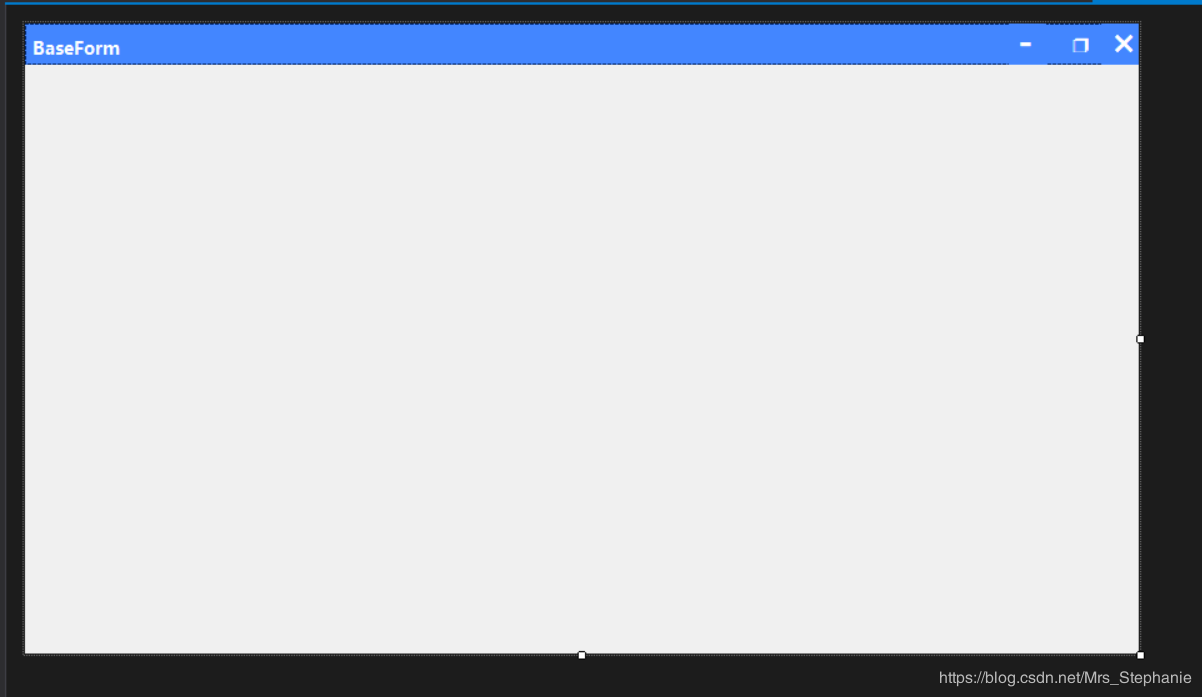

虽然现在都在说winform窗体太丑了,但是我也能尽量让桌面应用程序漂亮那么一点点。
话不多说,先上图:

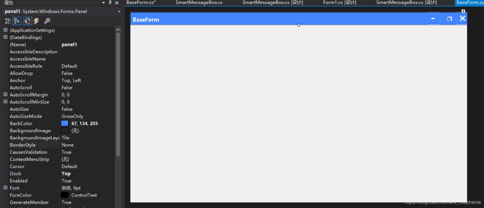

重绘标题栏
先将原生窗体设置成无边框,FormBoderStyle设置成None,然后添加一个panpel控件设置成窗体的的标题栏:
然后添加四个Label控件充当标题和最小化最大化关闭按钮。
此时界面的原型就出来了。
完善窗体
当然原型出来了,肯定会让其它窗体继承这个窗体,难点就在于怎么让子窗体标题实时更新标题,我是这样做的,重写(override)j基类窗体的Text:
public override string Text
get => base.Text;
set
base.Text = value;
if (Title != null)
Title.Text = value;
这样继承的时候就可以动态更新标题了,然后将最大化最小化关闭事件写一下就好了。自己添加了关闭最小化和最大化按钮的属性,代码如下:
