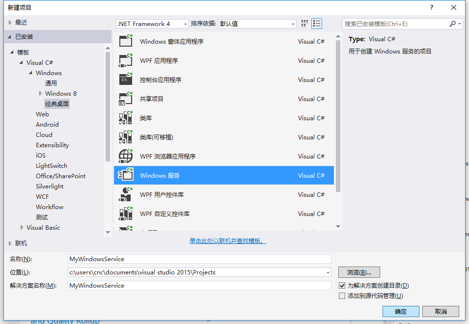

1、新建一个Windows Service,并将项目名称改为“MyWindowsService”,如下图所示:

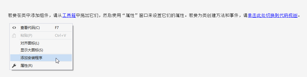

4、双击项目“MyWindowsService”进入“MyService”设计界面,在空白位置右击鼠标弹出上下文菜单,选中“添加安装程序”,如下图所示:

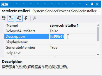

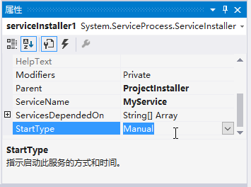

6、点击“serviceInstaller1”,在“属性”窗体将ServiceName改为MyService,Description改为我的服务,StartType保持为Manual,如下图所示:

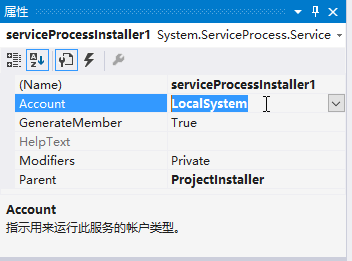

7、点击“serviceProcessInstaller1”,在“属性”窗体将Account改为LocalSystem(服务属性系统级别),如下图所示:

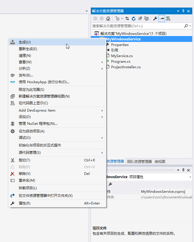

8、鼠标右键点击项目“MyWindowsService”,在弹出的上下文菜单中选择“生成”按钮,如下图所示:

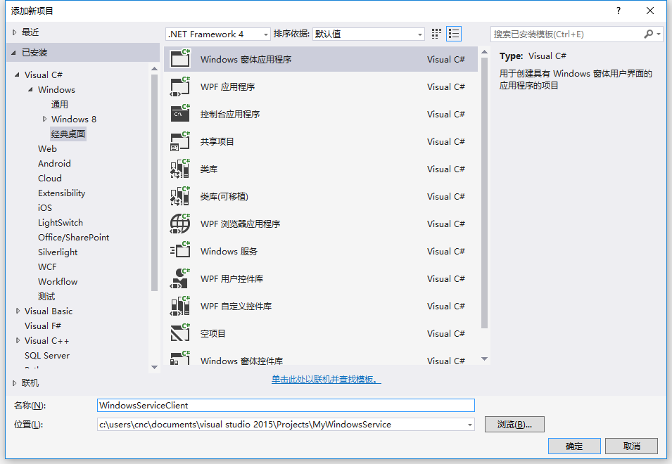

    (1)、在同一个解决方案里新建一个Windows Form项目,并命名为WindowsServiceClient,如下图所示:

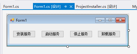

    (2)、将该项目设置为启动项目,并在窗体内添加四个按钮,分别为安装服务、启动服务、停止服务及卸载服务,如下图所示:

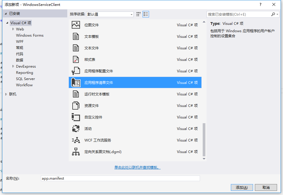

    (5)、由于需要安装服务,故需要使用UAC中Administrator的权限,鼠标右击项目“WindowsServiceClient”,在弹出的上下文菜单中选择“添加”->“新建项”,在弹出的选择窗体中选择“应用程序清单文件”并单击确定,如下图所示:

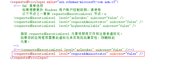

    (6)、打开该文件,并将<requestedExecutionLevel level="asInvoker" uiAccess="false" />改为<requestedExecutionLevel  level="requireAdministrator" uiAccess="false" />,如下图所示:

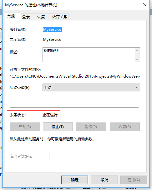

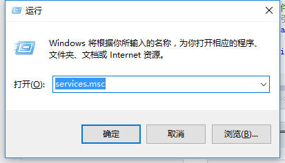

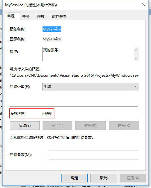

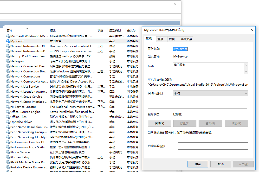

    (7)、使用WIN+R的方式打开运行窗体,并在窗体内输入services.msc后打开服务,如下图所示:
    (8)、点击窗体内的“安装服务”按钮,将会在服务中出现MyService,如下图所示:
    (9)、点击“运行服务”按钮,将启动并运行服务,如下所示:
    (10)、点击“停止服务”按钮,将会停止运行服务,如下图所示:

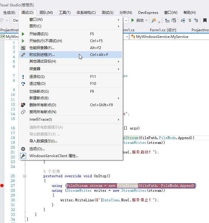

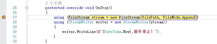

1、要调试服务,其实很简单,如需将服务附加进程到需要调试的项目里面即可,假如要调试刚才建的服务,现在OnStop事件里设置断点,如下所示:

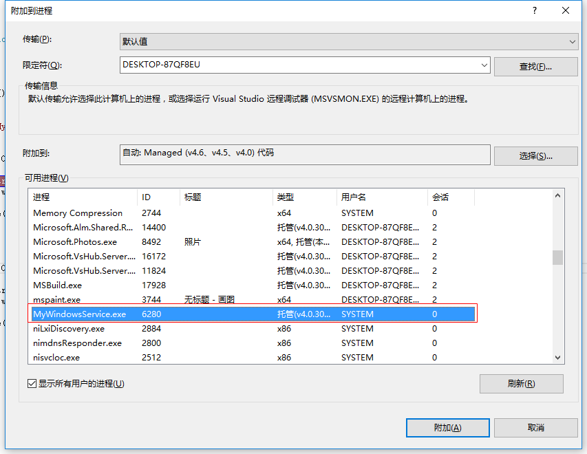

2、启动“WindowsServiceClient”项目,在“调试”菜单中选择“附件到进程”(服务必须事先安装),如下所示:
3、找到“MyWindowsService.exe”,点击“附加”按钮,如下图所示:
4、点击“停止服务”按钮,程序将会在设置断点的地方中断,如下图所示:
