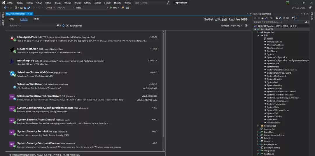

项目结构:为了方便使用,用的winform程序,附nuget包
下是form1.cs的代码,这里就只放关键方法代码了。需要安装最新的chrome浏览器+代码中使用的chromedriver是 v2.9.248315
