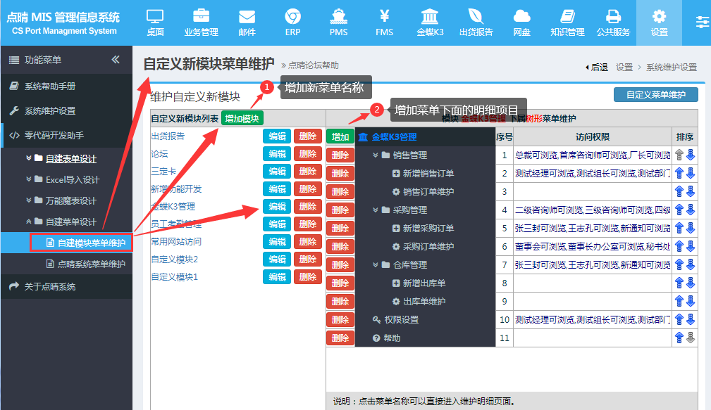

进入OA系统设置-》系统维护设置-》零代码开发助手
第一步、打开自建模块菜单维护,开始设计菜单:

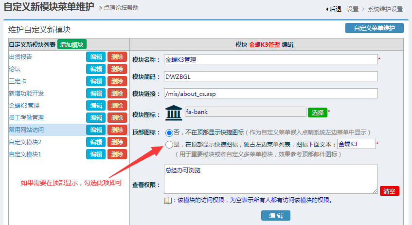

创建的菜单可以设置访问权限、显示图标、是否显示在顶部等:
说明:

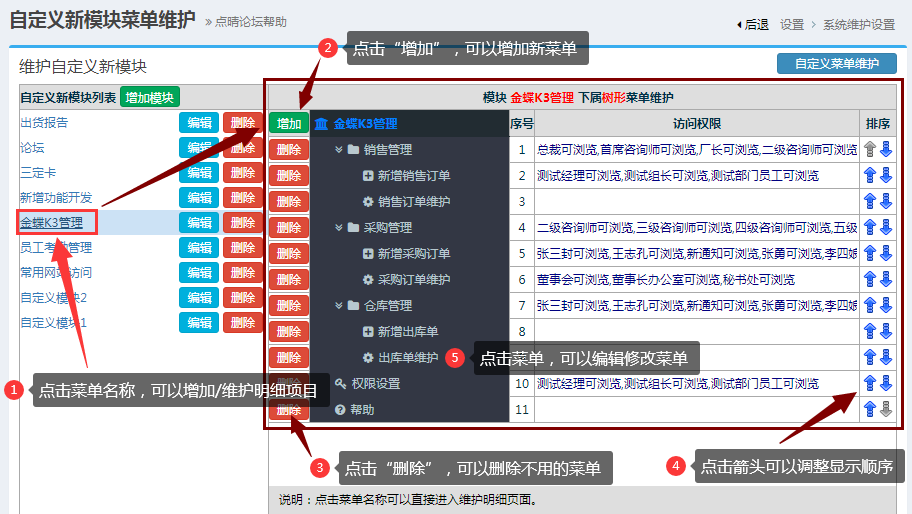

如果菜单显示错乱,这是菜单设置显示顺序有误造成的,将顺序调整正确即可,注意在上面这一步中,可以调整显示顺序:
点击菜单模块名称,可以进入新增和维护菜单明细子菜单项目:

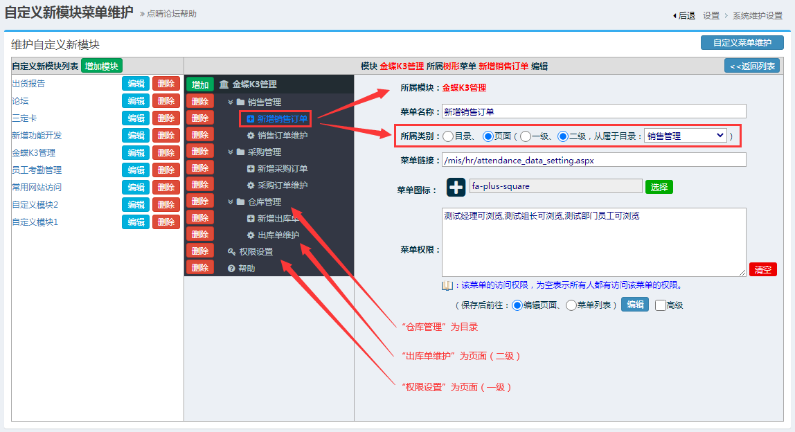

明细菜单维护方法如下:
菜单链接”支持绝对地址和相对地址,如果是系统外部页面应该采用绝对地址(http://*****),如果是系统内部页面应该采用相对地址(/mis/*****)。

如果需要在点晴OA顶部显示相应菜单项目,注意第一步的勾选显示在顶部即可:

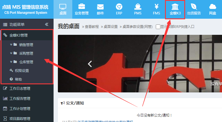

重新进入点晴OA,就会在对应的系统菜单下看到新增加的菜单了:
