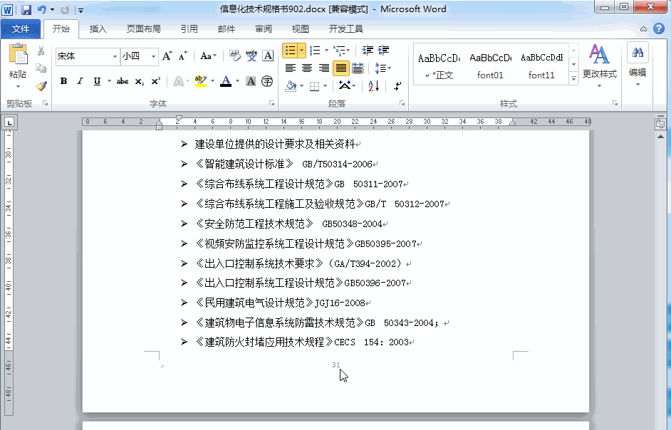

:请问Word中如何生成首页、奇偶页不同的页码插入效果?
鼠标双击页面页码位置,进入页眉页脚编辑模式:
1、在页眉页脚设计模式下,勾选:首页不同、奇偶页不同;
2、点击插入菜单-》页码-》页面底端,找到合适的页码效果插入,因为上面设置了首页不同、奇偶页不同,意味着首页、奇数页、偶数页需要分别设置,如果首页不需要插入页码,就不用插入,奇数页和偶数页要分别插入,可以设置不同的对齐方向。
