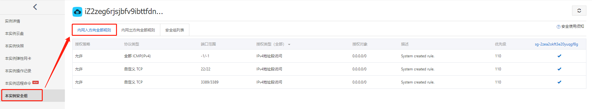

点击本实例安全组,可以看到服务器的相关信息。
云服务器一般不会关机。
点击本实例安全组,可以看到阿里云服务器开放的端口号。
一般开放的端口号有:
  1. 21 ftp
  2. 443 https
  3. 80 http
  4. 22 ssh
点击进入安全组规则,可以进行端口号的添加
点击入方向,手动添加,填写端口范围和授权对象,点击保存即可。
其中源:0.0.0.0/0表示给所有人开放权限
