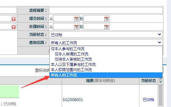

2、注意查询条件,清除所有无关条件,特别注意下面这个条件务必切换为“所有人的工作流”:

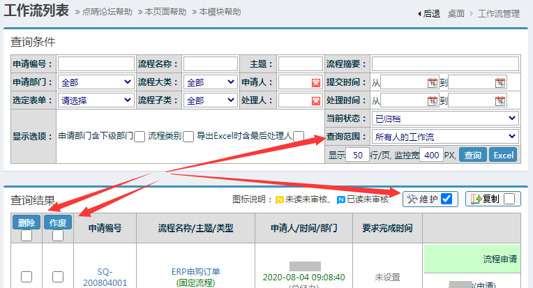

查到需要删除的工作流后,点击右上角维护按钮,就会看到删除按钮了,点击即可彻底删除此申请:
