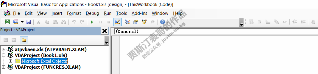

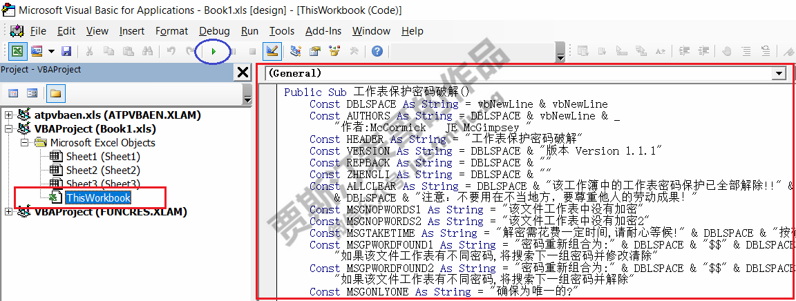

  用 Excel 打开工作簿,然后按 Alt + F11 进入 “开发工具” 面,如下图:
  在左边的工程栏(Project)中选定节点 “ThisWorkbook”,双击左键,然后把下面的代码复制到右边的代码编辑框中:

完成后如下图:
  然后点击上图的小三角按钮(如蓝色圆圈标注)执行代码破解密码。如果 Excel 提示宏被禁用而导致代码无法运行时,先在文件菜单中保存文件,然后关闭 Excel。重新打开 Excel 并启用宏,按 Alt + F11 回到此面再点击小三角按钮重新进行密码破解。
破解期间会出现两次提示的对话框,都选择 “确认”。密码破解完毕之后会出现如下窗口:
  这说明工作表或工作簿的保护密码已被成功清除。最后按 Alt + F11 回到 “开发工具” 面,删除 “ThisWorkbook” 节点中的代码,保存工作表。

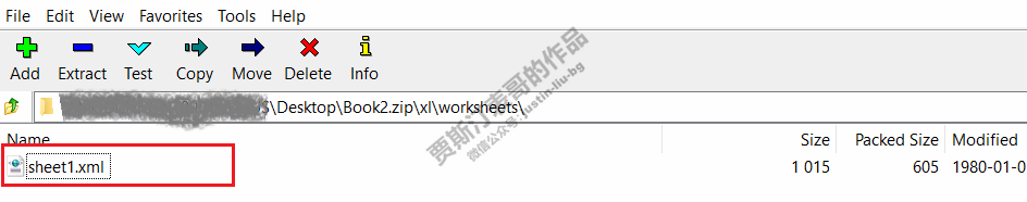

  在这里以 .xlsx 文件为例讲解,首先把文件的后缀从 .xlsx 修改成 .rar 或 .zip,然后使用压缩软件,例如 WinRar, 7-Zip 打开压缩文件。
工作表被锁定:进入文件夹 xl\worksheets,找到被锁定的工作表,例如 sheet1,如下图:
选中此文件 “sheet1.xml” ,右击,选择记事本编辑。在记事本中查找字符串 <sheetProtection,找到后删除从 <sheetProtection 到 /> 的内容,如下图蓝色标记:

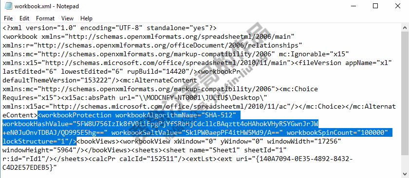

工作簿被锁定:进入文件夹 xl,找到文件 “workbook.xml”。选定右击,选择记事本编辑,在记事本中查找字符串 <workbookProtection,找到后删除从<workbookProtection到/>的内容,如下图蓝色标记:
  删除完成后在记事本中选择 “文件” – “保存” 选项保存此文件。在记事本保存完成后压缩软件会提示你此文件已更改,是否更新?然后选择 “是”。
  关闭压缩软件,把文件后缀从 .zip 或 .rar 修改回 .xlsx。用 Excel 打开 .xlsx 文件,此时你可以发现工作表或者工作簿的保护密码已被清除。

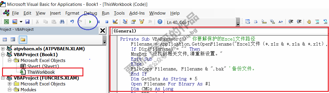

  打开 Excel,新建一个文档,按 Alt + F11 进入 “开发工具” 界面,如下图:

完成后如下图:
  点击上图的小三角按钮(如蓝色圆圈标注)执行代码。在系统弹出的 “文件选择对话框” 中选择你要破解密码的 Excel 文件,选中后点击 “打开”。一会 Excel 提示 “文件解密成功”,这代表选定文件的 VBA 工程密码已被清除。

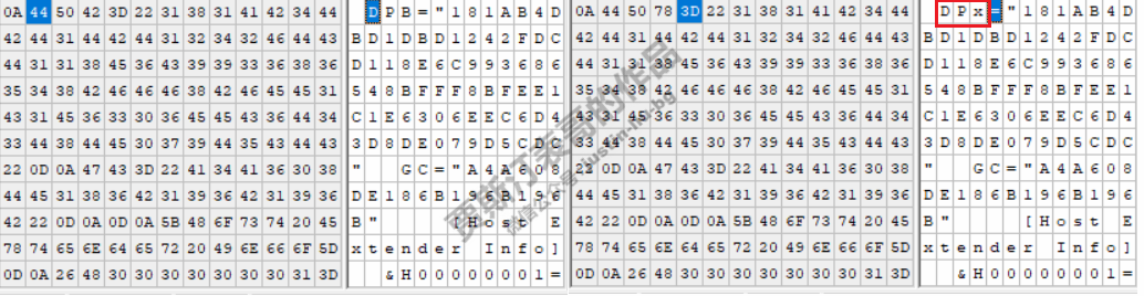

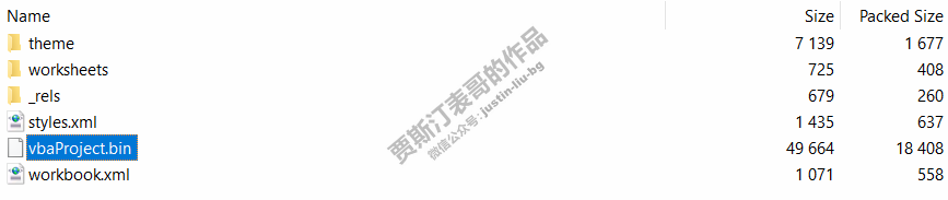

  把文件的后缀从 .xlsm 修改成 .rar 或者 .zip,然后用压缩软件解压这个压缩文件。打开解压后的文件,在文件夹 xl 中找到文件 vbaProject.bin,如下图:
  用二进制文件编辑软件,例如 XVI32 (可直接下载使用,免安装) 打开 vbaProject.bin 文件,然后在其中查找 DPB,如下图:
把 DPB 替换成 DPx, 如下:
  保存文件,重新压缩,把文件的后缀重新修改回 .xlsm。用 Excel 打开文档,期间出现的任何提示都点击 “是” 或 “确认” 忽略它。
