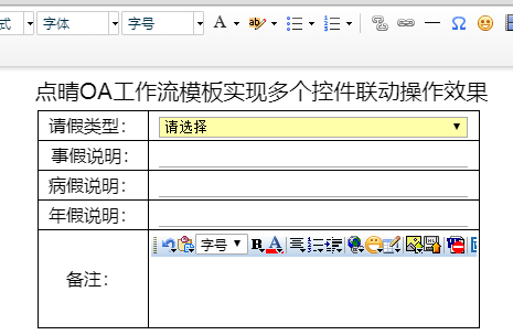

一、在工作流模板管理设计页面,先设计好表单模板:

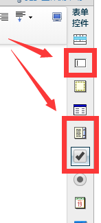

1、工作流模板控件中支持直接绑定JS脚本的控件有三个:纯文本框(支持onchange/onclick事件)、下拉框(支持onchange事件)、复选框(支持onclick事件),其他控件如果需要绑定jS脚本的话,则需要自行在源码模式下找到此控件手动添加JS脚本。

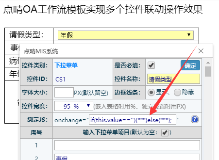

纯文本框和下拉框根据位置不同,用this.value或document.getElementById('CS**').value,JS脚本为:if(this.value=='**'){*****}else{*******}
复选框根据位置不同,用this.checked或document.getElementById('CS**').checked,JS脚本为:if(this.checked==true){*****}else{*******}

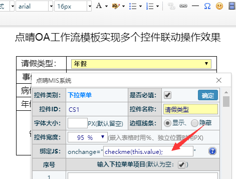

二、绑定控件有两种方法,方法1是在绑定JS的位置,直接写进去最终的JS脚本,这个适合简单的判断;方法2是勾选启用javascript脚本,在下面的javascript脚本位置规划好js函数,然后在控件的绑定JS脚本位置输入函数名称即可,这个方法用于比较复杂的判断。
方法1:
直接在绑定的JS框中写入控制脚本:
方法2:

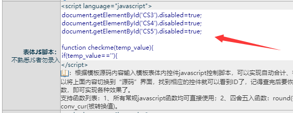

1、勾选启用javascript脚本,规划好要使用的javascript脚本内容:
脚本内容参见附件:js.txt
