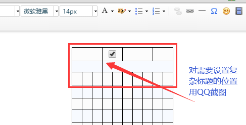

二、用QQ截图功能,截取需要的部分:

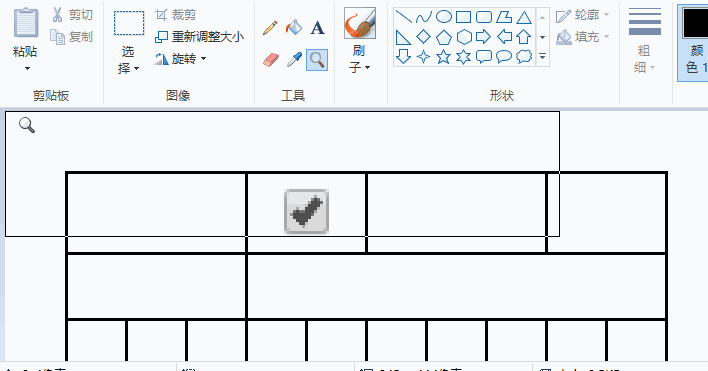

三、然后在Windows系统的画图工具(或其他图片处理软件)中打开此截图,加上斜线和文字等:
按照上面的方法,在图片处理软件中加上斜线和文字,然后将单元格裁切出来,得到下面的图片:

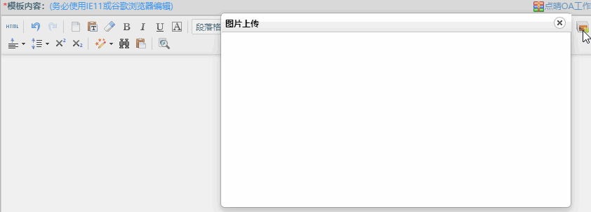

四、然后将此图片插入模板的单元格中,就得到需要的效果了:
注意事项:
上面插入的图片,还要在源码模式下,进行三个改动:1、将此单元格的内边距padding:2px;手工修改为padding:0px;;2、去掉此图片的超链接,也就是<a...></a>;3、将此图片的最大宽度从96%改为100%。
