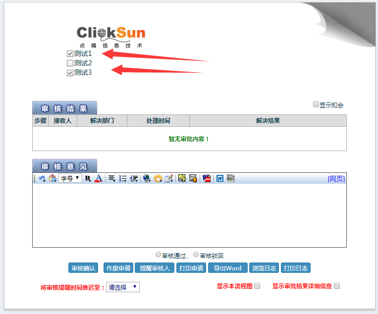

测试过,程序没有问题,是你的模板设计有问题,下面是审核时看到的复选框,可以正常显示勾选效果:
注意,模板设计时,所有控件都不允许通过复制的方式增加,必须手工逐个插入设置,凡是通过复制方式增加的控件,是肯定无效的。重新编辑一下这个模板,将控件删除,重新插入。或者彻底删除模板,重新设计增加模板。
