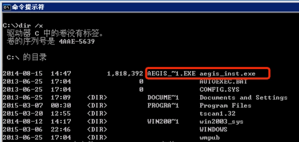

为了兼容16位MS-DOS程序,Windows为文件名较长的文件(和文件夹)生成了对应的windows 8.3 短文件名。
在Windows下查看对应的短文件名,可以使用命令 dir /x
如上图,aegis_inst.exe对应的短文件名为aegis_~1.exe。根据此特性,我们能够通过访问短文件名间接访问它对应的文件。
由于短文件名的长度固定(xxxxxx~xxxx),因此黑客可直接对短文件名进行暴力破解 ,从而访问对应的文件。
举个例子,有一个数据库备份文件 backup_www.abc.com_20150101.sql ,它对应的短文件名是 backup~1.sql 。因此黑客只要暴力破解出backup~1.sql即可下载该文件,而无需破解完整的文件名。

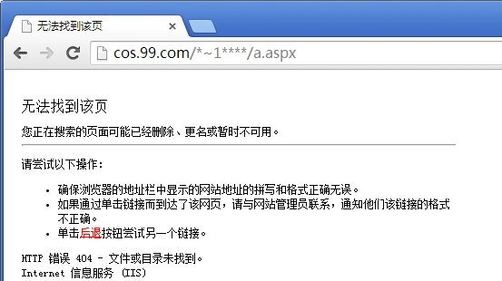

漏洞的利用,需要使用到通配符。在windows中,可以匹配n个字符,n可以为0. 判断某站点是否存在IIS短文件名暴力破解,构造payload,分别访问如下两个URL:
1. http://www.target.com/*~1****/a.aspx

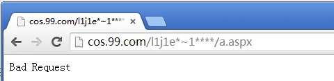

2. http://www.target.com/l1j1e*~1****/a.aspx
这里我使用了4个星号,主要是为了程序自动化猜解,逐个猜解后缀名中的3个字符,实际上,一个星号与4个星号没有任何区别(上面已经提到,*号可以匹配空)。
如果访问第一个URL,返回404,

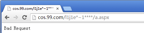

而访问第二个URL,返回400,
则目标站点存在漏洞。
