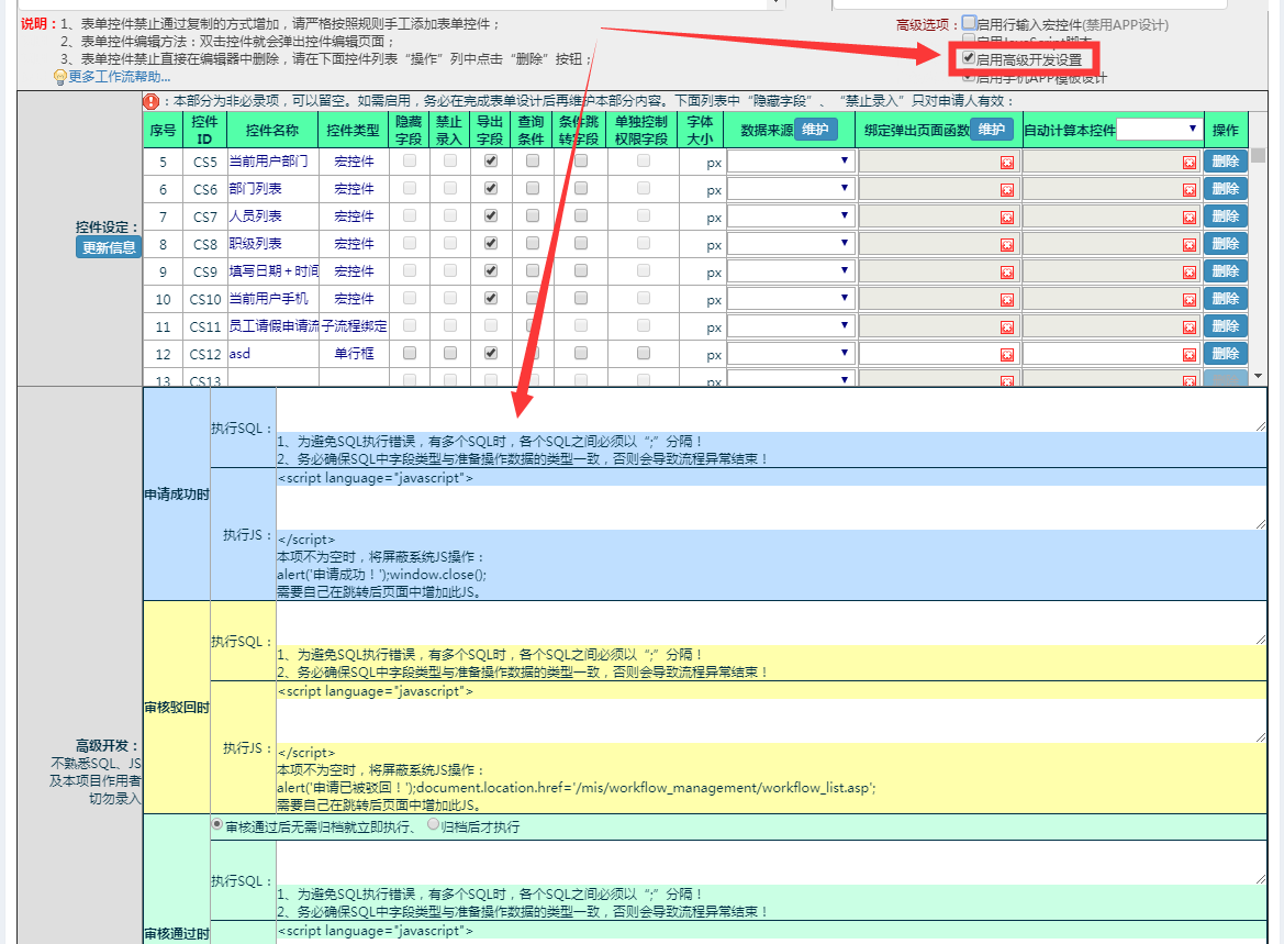

工作流模板设计中提供了高级设置功能,用于设置JavaScript脚本以及自定义SQL命令,可以实现各种复杂的效果。
生效位置分为三种情况:
1、申请成功时;
2、审核驳回时;
3、审核通过时,审核通过时又分为审核通过时立即执行和归档时才执行两种情况。
以上操作需要管理员熟悉JavaScript 和/或 SQL,在JS和SQL脚本中,支持将工作流申请表单中的字段作为变量动态加入到JS和SQL脚本中,可以实现各种复杂的判断和跳转,或者是将结果通过SQL写入本OA系统或外部第三方系统中。对于非常复杂的操作需求,熟悉asp/aspx/jsp/php之类BS架构编程的管理员,建议自行编写操作页面,通过上面的JavaScript脚本,通过 document.location.href='****.asp?***=***&***=***'; 的方式,将审核结果参数传入此自编程页面,可以执行更改本OA系统或外部第三方系统某些特定功能模块的复杂逻辑操作,例如:将本OA工作流申请作为外挂审核模块,更改金蝶K3系统的销售订单状态;或者将本工作流申请审核结果直接插入到金蝶K3中,自动完成新增采购单的操作,而无需在K3中重新新增采购单。
