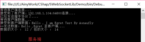

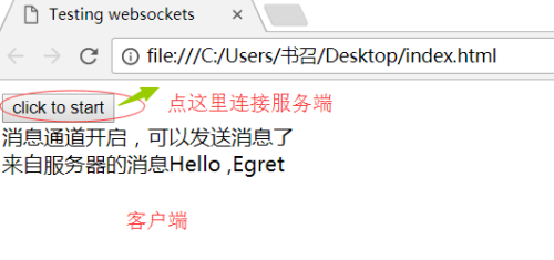

最近测试了一下WebSocket , 服务端WebSocket使用C#的原生ssocket实现。前端使用js的WebSocket
值得提醒的是本次测试的重点:
①:前端和后端额外的握手
②:后端取得前端数据后如何解析
③:后端往前端发数据的打包流程
后端Socket核心

讲解 :
①:关于握手(websocket存在第四次额外的握手),客户端请求连接服务器后,服务器会根据客户端发来的信息,生成一个握手信息发给客户端完成最后一次额外的握手。
以下是服务端生成握手信息的核心代码 :

测试结果:
服务端
客户端
实现了一次完美的通讯。
