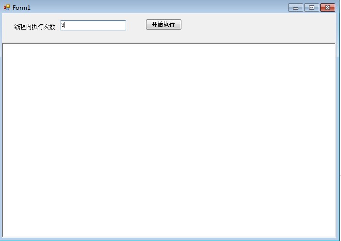

先来看看我的界面
当我单击开始执行后

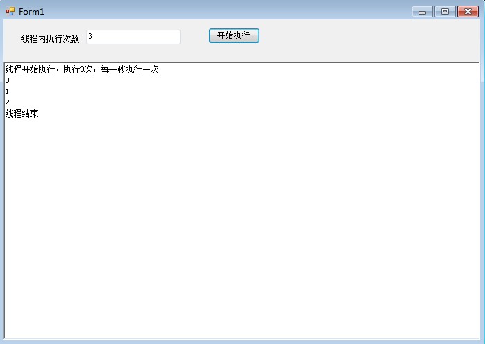

是数据在不断的更新
这个时候界面是不会卡死的,只是数据在不断的更新
