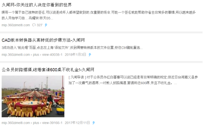

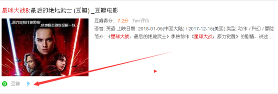

3、在搜索结果中出现闪电的图标,如上图所示,这个图标其实是告诉用户,你这个站点打开速度非常快,所以有一个类似闪电的图标展示。

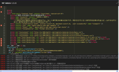

第二步: 移动站点大多数的网站都是非常简单的,通常是分为三个页面模板,分别为首页、栏目页、内容页,咱们从首页开始,首先查看网站源代码,将代码复制到使用校验工具中。
mip升级
那么工具会提示,哪些地方是错误的,咱们参考新手文档,将错误的地方进行修改,常规网站的修改主要是以下几个点。

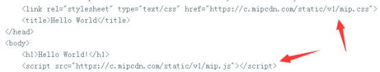

3、添加百度指定的JS和CSS文件,删除其他所有第三方的JS文件,如果有特殊的需求,可以去百度mip官方调用相关的JS文件,CSS文件不受影响。

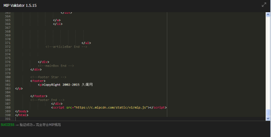

当你再次将代码拿去校验的时候,你会发现你的站点以及验证成功,并且完全符号mip规范,那么过几天你会发现你网站的收录会变成这样了。

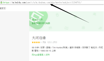

当我们点开网站以后,网站的域名已经修改为百度移动站的域名了,看起来是不是更加权威了呢,百度的域名上显示了你站点的内容。
