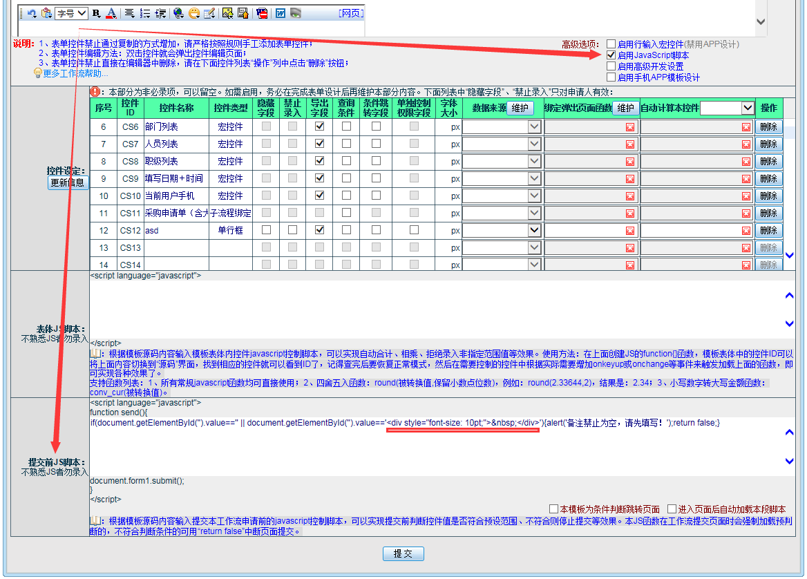

工作流模板中富文本框不同于普通的单行文本框和多行文本框,其内部是通过记录内容的html代码来实现富文本效果的,就算看不到内容,其实也不一定是空的,所以无法通过常规的方法判断是否为空。
如果实在需要禁止提交时不能为空,可以通过增加页面JS脚本的方式来判断是否为空,方法如下:
1、在工作流模板设计页面,勾选启用JavaScript脚本高级选项
2、然后在上面提交前JS脚本中输入判断代码,注意判断为空的部分,以在提交时为空白的实际代码为准,不一定是按照上面的内容输入。
