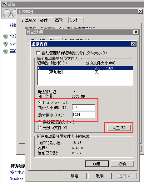

这个有可能是分页内存不足而导致的。查看分页内存不足的相关设置,进入点晴MIS系统所在的服务器,打开资源管理器—>右键我的电脑—>属性—>点击高级项卡—>设置性能,在性能选项中选择高级选项卡,在虚拟内存处显示“所有驱动器文件大小的总数:0M”,原来问题出在这里,由于操作系统的分页内存太小,而引起用户在访问ASP网站时无法执行ASP脚本。修改分页内存,我这里设置的是(200M-1024M,如果服务器内存充裕的话,可以设置的更大些)(如图):
设置保存后,马上恢复正常。记录一下此问题,希望能帮到遇到同样问题的朋友们。
