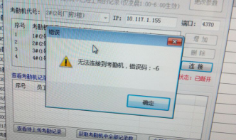

连接中控考勤机返回错误代码-6,如何解决?
2017年11月10日 9:19 本文热度 12092
此提示为连接参数(考勤机IP、端口、连接密码)有误,修正参数后重试连接看看。
如果确定连接参数设置无误,那么可以断电重启考勤机或者重置考勤机密码后断电重启考勤机试试。
