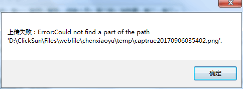

信息通PC客户端截图完成后提示上传失败,如何解决?
2017年9月6日 16:16 本文热度 6894
这个错误是OA服务器上没有目录:D:\clicksun\files\webfile\chenxiaoyu\temp造成的,导致无法上传图片到这个临时目录中,这是这个用户从未登录进入过WEB版OA的网盘所致,按道理系统会自动创建这个临时目录。
解决方案:
1、检查OA的版本是否已经升级到最新版:http://u.oa22.cn,一定要升级到最新版才会自动创建这个目录。
2、要他登录一下WEB版OA的网盘,或者网管手工直接在服务器上给他创建这个目录:
特别说明:
如果已经将OA升级到最新版,但还是有这个问题,那么可能是OA服务器上安装了360之类的垃圾杀毒软件,拦截了点晴MIS信息通后台服务程序的操作导致的,建议卸载这类垃圾杀软,或者将点晴MIS信息通加入其白名单列表。
