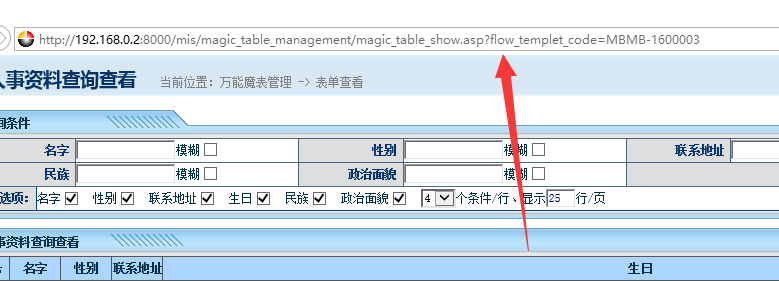

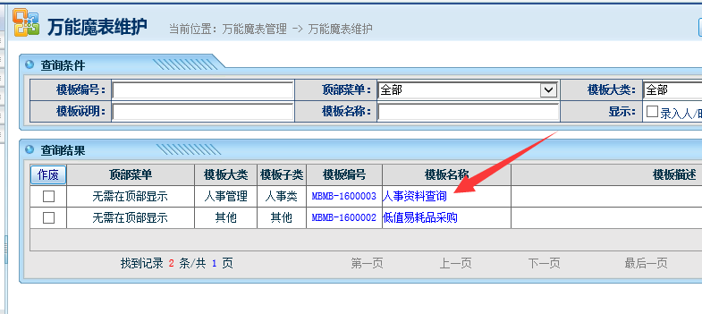

先打开万能魔表中创建的页面:
在打开的明细页面中,在地址栏复制该页面的地址:
然后去掉IP,保留/mis后面的部分,即:/mis/magic_table_management/magic_table_show.asp?flow_templet_code=MBMB-1600003

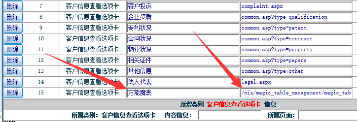

上面的地址以实际复制的为准,然后将该地址复制到CRM中如下位置:

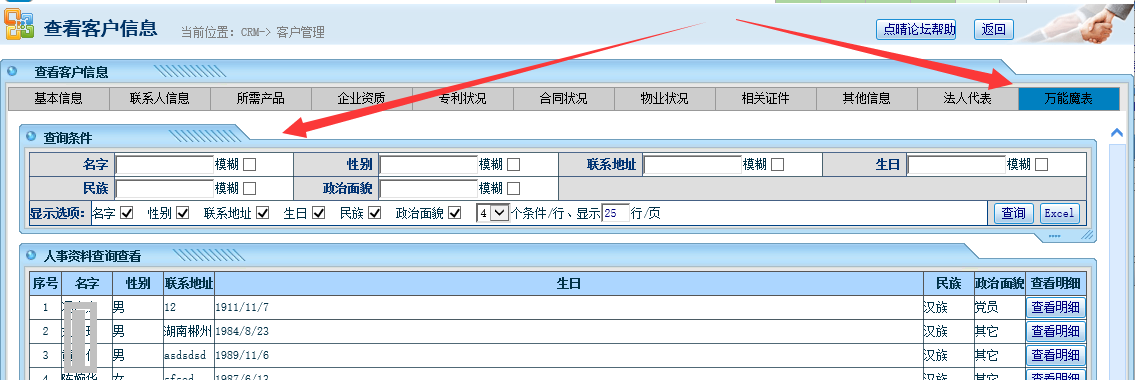

如果只需要查看,那么就只需要在“客户信息查看选项卡”中增加该卡片即可:
增加后就会在CRM的客户信息中看到增加的卡片了:

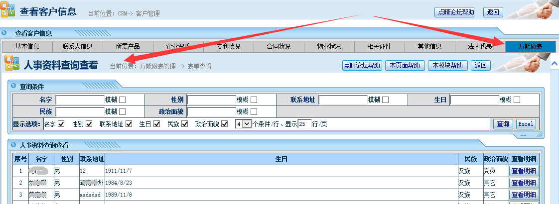

如果不希望看到顶部那个“人事资料查询查看”之类的标题栏,可以在地址后面加上这个“&top_title=no”,即设置页面地址为:/mis/magic_table_management/magic_table_show.asp?flow_templet_code=MBMB-1600003&top_title=no,就可以隐藏这个标题栏了:
