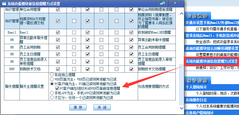

登录到点晴OA的web版,在以下位置可以设置各种提醒方式:

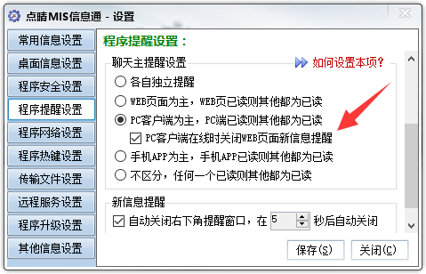

或者进入点晴MIS信息通PC客户端点击设置:
以上默认设置为“各自独立提醒”,也就是说WEB、PC客户端、手机APP是各自独立判断是否已经在本设备上看了。WEB页面上看了,只是更新了WEB方式为已读,PC客户端和手机APP上还是未读状态,仍然会弹出未读提醒到PC客户端或手机APP上;PC客户端上看到,只是更新了PC客户端为已读,WEB页面和手机APP上还是未读,进入WEB版时,还是会弹出未读提醒;手机APP上看了,也是同理。
如果安装使用了PC客户端,建议没有操作的时候,应该彻底关闭点晴OA的所有WEB页面,否则点晴OA的WEB页面可能还是会弹出新信息提醒,原因是WEB、PC客户端、手机APP在接收新信息时,并没有优先级设置,谁先收到新信息,谁就会弹出提醒,导致其他终端不再提醒!所以就算设置为“不区分,任何一个已读则其他都为已读”,如果同时打开了手机APP、PC客户端、WEB页面,也会出现有时是WEB弹出新信息提醒,有时是PC客户端弹出新信息提醒,反而更乱。
基于以上原因:
1、如果安装使用了PC客户端,建议没有WEB页面操作的时候,应该彻底关闭点晴OA的所有WEB页面;
2、如果长期在办公室操作OA,那么应该设置为“PC客户端为主,PC端已读则其他都为已读”,此情形下,就算WEB页面和手机APP已读,PC客户端还是会弹出未读提醒,为避免WEB端干扰工作,可以勾选“PC客户端在线时关闭WEB页面新信息提醒”;
3、如果长期外勤作业,例如是销售业务员,那么应该设置为“手机APP为主,手机APP已读则其他都为已读”,此情形下,就算PC客户端和WEB页面已读,手机APP还是会弹出未读提醒;
4、如果没有固定的办公地点,则应该设置为:“WEB页面为主,WEB页已读则其他都为已读”,此情形下,就算PC客户端和手机APP已读,WEB页面还是会弹出未读提醒。
通过以上恰当的设置,可以确保一定可以及时接收到所有的新信息,而不会遗漏任何新信息。

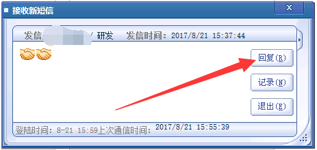

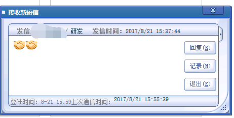

2、以上设置只对设置后的新增聊天对话记录生效,以往的历史聊天记录还是必须点击这个界面上的“回复”按钮,刷新会话状态,以后才不会再次弹出提醒。
