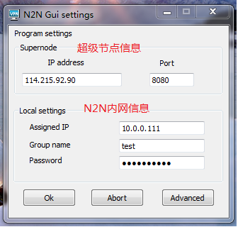

      从网上下载windows客户端(下载附件:N2N_Windows客户端.zip),然后解压,安装,一路默认安装,特别是最后几个选择项,必须都按默认的来选上,安装过程中,如果有什么提示,也一概确认安装(当然你可以睁大眼睛认真看一下每一项,到底都说了什么)。安装完成以后,它会在网络连接里,产生一个“TAP-Win32 Adapter V9”的虚拟网卡,今后在后台就是靠它来工作的。稍感遗憾的是这个网卡是10M的(最大传输速度大概是 1.2MB/s),而我们现在绝大多数网卡都是100M的,比较新一点的是1000M,10000M的了。正常工作时,这里会呈现“已连接”状态,显示“未识别的网络”,但是不影响使用。
      安装好以后,点击程序中的“n2n Gui”,运行该程序,如下图所示,最上面的一行填写超级节点的信息,包括IP地址(也可以用域名)和端口。下面三行分别设置的是你将要设置的N2N局域网中本机的IP地址(一般用内网地址,例如
10.0.0.100),接下来填写组名和密码,可以是任意的东西,只要是英文、数字之类的,不与别人的相同即可,建议适当复杂一点。

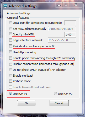

      然后按“Advanced”键,如下图所示,只修改一下最下面的是“Use n2n v1”还是“Use n2n v2”?以对应你所使用的超级节点版本即可,其他的都可以不设置。
      有人说将MTU设置为1300比较稳定,你也可以试试:勾选“Specify n2n MTU”,并设置后面的数字为1300即可。
      当完成上面的设置以后,将右下角的那个 N2N Gui 的图标退出来(鼠标放到那个图标上,按鼠标右键,选择“Quit”),然后再次启动程序中“n2n Gui”以启动刚才设置的N2N客户端(不这样退出重启,刚才的设置不会生效),即可建立与超级节点的连接。此时,如果再有一台计算机也按照上面的方法设置好了(只是内网信息中的IP地址最后一位不同),并且两边都保存、退出并再次进入了,只要超级节点是有效的,那么这两台电脑就处于同一个局域网中了。其他的电脑,也可以按照同样的方法加入该内网(局域网)。
