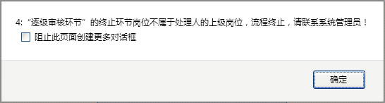

工作流审核时提示“逐级审核环节”的终止环节岗位不属于处理人的上级岗位,流程终止,请联系系统管理员!如何解决?
2017年3月15日 10:58 本文热度 17324
:工作流审核时提示:“逐级审核环节”的终止环节岗位不属于处理人的上级岗位,流程终止,请联系系统管理员!如何解决?
如果确认流程设计无误,那么就应该是OA系统版本太旧,这是很早以前版本的提示了,将OA系统升级到最新版后重试:

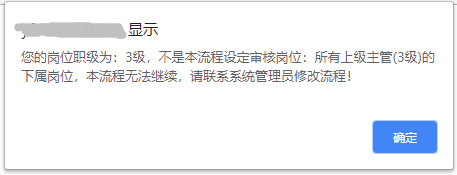

如果升级后还是出现这个提示,那么一定是流程中启用了所有上级主管这个特殊审核岗位,并且申请人的职级一定不是这个职级的下属。

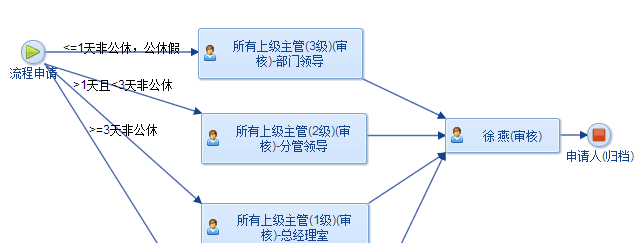

例如下面这个流程中,如果申请人的岗位是3级甚至更高级别,那么就一定提示这个错误,必须将申请人的职级范围限定为3级的下属:4/5/6/7/8之类的,不能是3/2/1级!
如果需要共用同一个流程,那么必须增加更多的条件分支,根据不同的职级跳转到不同的审核节点,避免上述情况的出现。
