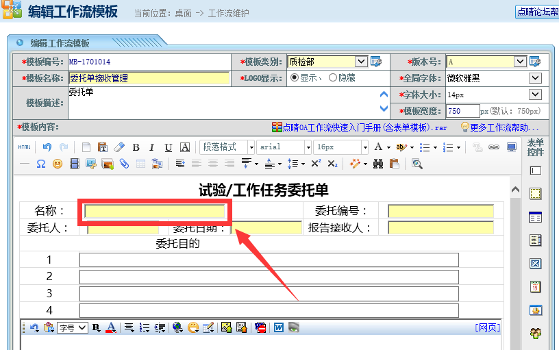

下面以这个表单为例,加入希望在红色框中这个输入控件的字体显示为16号红色字体,设置方法如下:
点击左上角“HMTL”图标,切换到源码模式下:

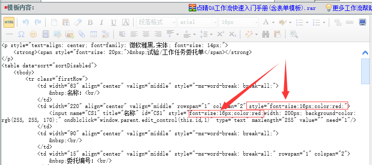

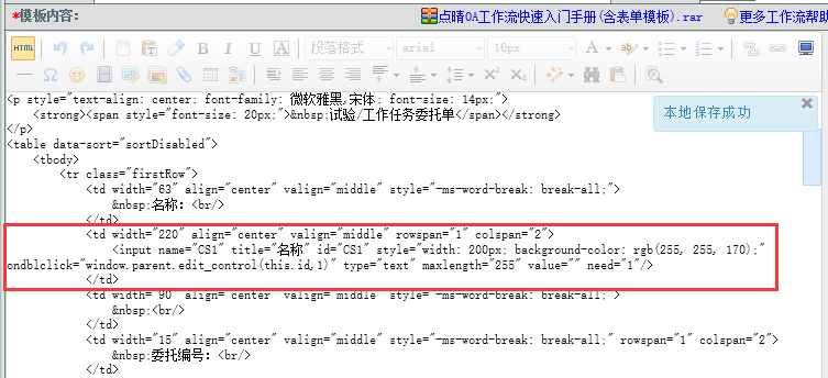

找到这个控件,增加以下红色框中字体大小和颜色的CSS控制代码:
就可以实现所用字体、颜色、大小等的精确控制了。
