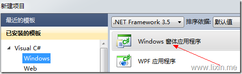

新建一个WindowsForms工程。

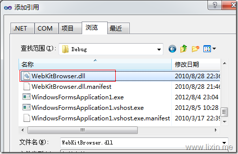

添加引用,通过浏览添加对“WebKitBrowser.dll”的引用。

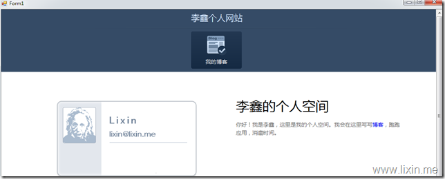

运行看看效果:
李鑫的个人主页

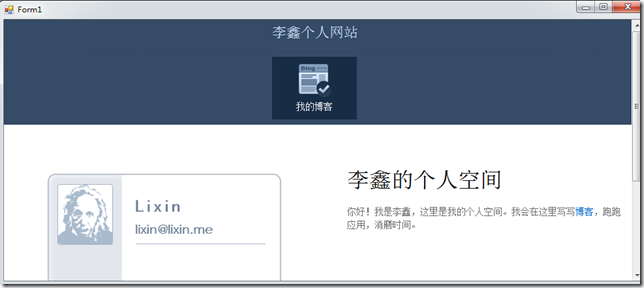

运行起来的效果看起来差不多,肉眼基本只能看出字体稍微不同而已:

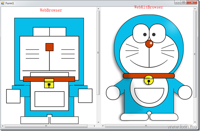

效果图如下:
本机的系统是win7+IE9,但是通过WebBrowser调用,估计仍然使用的是IE8内核,所以显示效果很差。
通过这样左右对比,可以看出多了一步麻烦,是有必要的。
