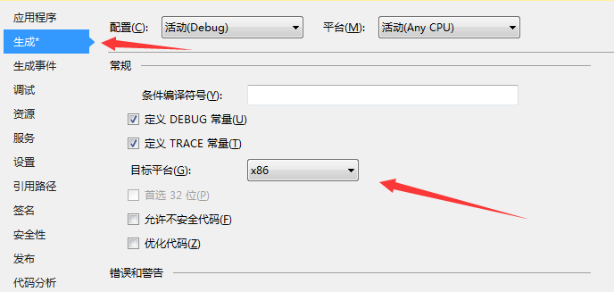

未能加载文件或程序集“WebKitBrowser, Version=0.5.0.0, Culture=neutral, PublicKeyToken=b967213f6d29a3be”或它的某一个依赖项。试图加载格式不正确的程序。
这个错误是因为webkit必须运行在32位系统,项目默认是 Any CPU 需要修改成x86

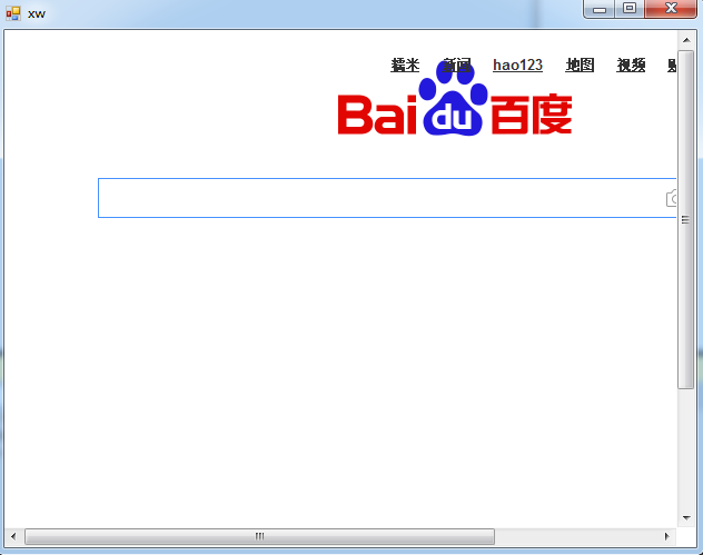

private void Form1_Load(object sender, EventArgs e)
            WebKit.WebKitBrowser browser = new WebKit.WebKitBrowser();
            browser.Dock = DockStyle.Fill;
            this.Controls.Add(browser);
            browser.Navigate("https://www.baidu.com/");
运行效果
用法和webbrowser大同小异
