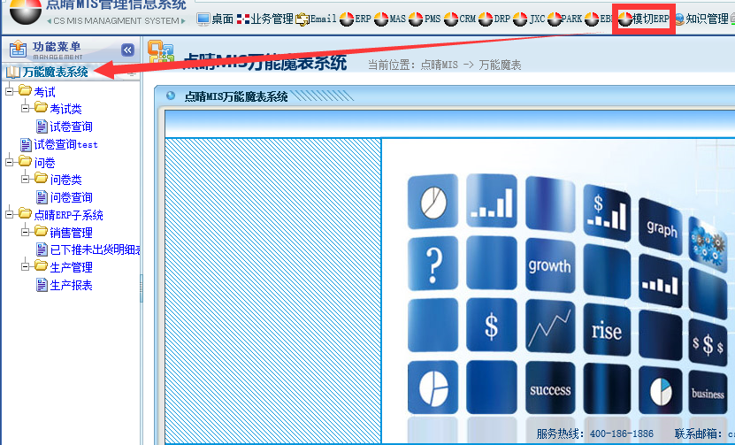

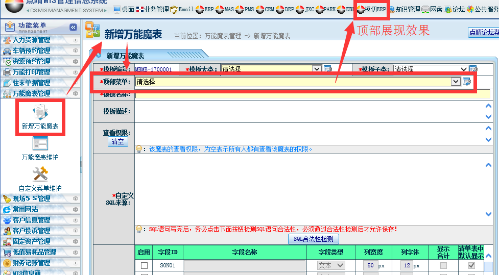

 利用万能魔表中自建的菜单功能进入到创建的功能页面,创建查询页面魔表时,会要求选择顶部菜单、模板大类、模板子类,效果如下:

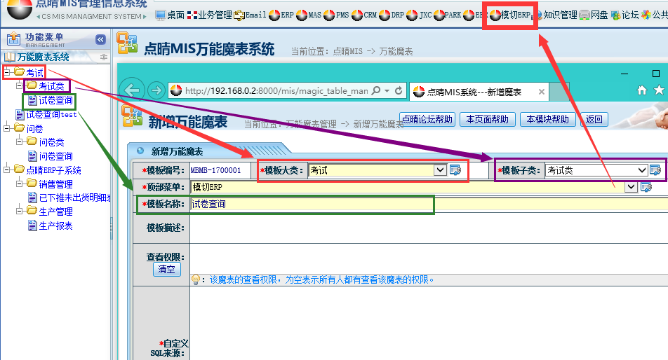

模板中各个相关字段与菜单中位置的对应关系如下:

  顶部菜单就是控制是否显示在顶部,设置了就会显示,否则留空就是不显示子在顶部;
  模板大类是控制在左边菜单中显示的第一级类别,属于必须选择项目,点击旁边的维护图标,可以设置大类名称和显示顺序,维护里面的所在行,就是显示顺序控制;
  模板子类是控制左边菜单中显示的第二级类别,不是必须项目,选择了就会显示二级菜单,不选择,则该页面会显示在一级菜单之下。模板子类的维护也是点击后面的维护图标即可,显示顺序也就是未来二级类别的显示顺序。
