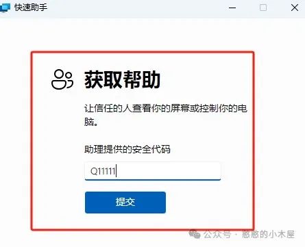

之后被控制端,在获取帮助那填入刚刚控制端的安全代码,提交后再允许控制就可以共享桌面了。在被控制端输入安全码这个功能倒是挺好的,有效避免了安全码泄漏后被控制的的情况。

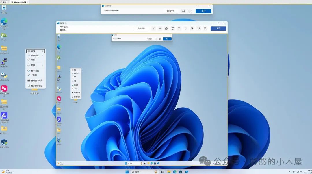

当连接上后控制端是不能控制“被控制端”的,只能看被控制端操作,相当于共享桌面,如果要控制还需要在控制端的“软件助手”上点击请求控制,之后被控制端允许,就控制端可以控制“被控制端了”。听起来有点拗口,但应该都能听明白吧,如果听不明白我也没办法。至于控制/共享结束,点一下离开按钮就行。
放个我主机控制虚拟机的画面,套娃。微软这个强制走它自己的服务器,没p2p模式(至少测试是这样),只能说能用好吧。

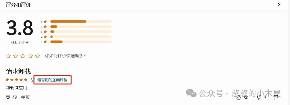

3.最后用商店里面高赞评价结尾。
